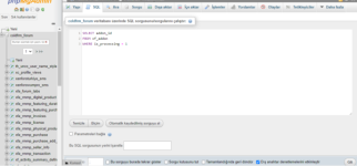

İlk Önce Veritabanına girin. (PHPMYADMİN)
SQL Basın
SQL:
SELECT addon_id
FROM xf_addon
WHERE is_processing = 1

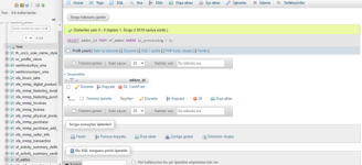

Git Bas. Ve
Sil Basın Ve Sorun Ortadan Kalkacak.
