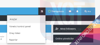

yönetici panelini navigasyona taşıma
Konu Hakkında Merhaba, tarihinde Xenforo kategorisinde root tarafından oluşturulan yönetici panelini navigasyona taşıma başlıklı konuyu okuyorsunuz. Bu konu şimdiye dek 149 kez görüntülenmiş, 4 yorum ve 0 tepki puanı almıştır...
Konu Başlığı yönetici panelini navigasyona taşıma
Son Mesaj Yazan Novinki myziki_pkMt
1. Adım PAGE_CONTAINER ' da Arat
<div class="p-nav-opposite">
    <div class="p-navgroup p-account .....
Altına Ekle
<xf:include template="template_pnavStaffBar" />
Şu Şekilde Gözükecek
                <div class="p-navgroup p-account {{ $xf.visitor.user_id ? 'p-navgroup--member' : 'p-navgroup--guest' }}">
                    <xf:if is="$xf.visitor.user_id">
